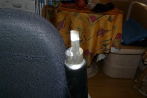

У меня после зимовки умер родной пневмо амортик на седле :(
Покатался по магазинам. Заочно нашел то что надо (и длинна подходящая и ушки как надо, в общем ОНО!). Осталось тока дождаться када его заберут с цеха сборки мебели и принесут в офис продаж.
Прошла неделя.
Звонят, грят есть 3 вида. Вам какой? duma А я хз. Грю: берите 3, один точно заберу! Ах да!!! Ценник предварительно в 1тыр назначили. Ну думаю 1 тыр - не 2.5 как на мегазипе!
В общем приезжаю - смотрю. 3 штуки по размерам идентичны. Тока по усилию различаються. На 30, 50 и 80 кило ai
Взял на 30. Попробовал сжать в руках. ДУЛЮ! Попробовал об пол сжать - гуд! Жмётся!
Спрашиваю: "Скока стоит? (предвкушая ответ в 1 тыр)", а мне "С Вас 200 рублей" icon_rockon Ну я весь на позитиве выхожу с магаза с амортиком в руках. Примеряю. Ушко верхнее толстовато - но по длинне в идеал. Пробую закрыть с ним сидуху - суперски. С небольшим усилием закрываеться. Пробую открыть - плавно и непринужденно открывает сиду вместе с лежащим на ней шлеме an , еле успел поймать!
Дальше дело за малым: срезать часть уха и все зафоткать.
Далее была установка амортика под седло. Встал идеально. Поднимает сидушку все так же живенько. Вот только усилие в 30 кг... Мне кажеться что его многовато. Был бы он на 20 кило (но таких к сожалению не было :( ) было бы самое оно!
