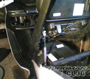

Denis,кстати по ссылке кугры там есть и гидравлические амортизаторы и газовые пружины в чем разница и что именно ты применял?

Сечас никто не скажет расстояние в раскрытом виде сколько составляет в мм.???? плиз...

Я только ориентировался на ссылку cugra, а брал пневматические в простом магазине мебельной фурнитуры (какието немецкие - 190р. за штуку, но есть и дешевле китай 70р.) т.к. я от Москвы 300 верст, ход у каждого 9 см. у соединенных вместе соответственно 18см. в разложенном состоянии вся конструкция составила 44 см. без креплений, крепеж токарь сделал за 10 минут.
Почему взял пневматику - в магазине обьяснили что у них срок службы подольше чем у гидравлики (цена одинаковая, исполнение тоже).
При работе отличие - гидравлика притормаживает в конце отжима, а пневматика работает равномерно до самого конца.
Как попаду в гараж скину фото.

Сегодня последний раз в этом сезоне выкрутил газ, заодно и фото сделал:
Так пневмолифты выглядят в магазине
Соединил между собой
Так выглядят на Скуте
